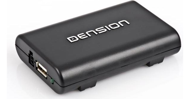

  • Dension DAB+U - DAB / DAB+ Universal USB DAB-Radio Empfänger - DBU1GEN

    Dension DAB+U im Test: 2,2 gut
    Im Test: »gut« urteilen »digital home« & Co ⭐ Was ist beim DAB+U von Dension gut und was nicht? Jetzt neutral informieren!
    www.testberichte.de
    „Plus: Anschluss für aktive und passive Antenne; schnelle Nachrüstlösung für DAB+-Empfang.
    Minus: -.“
    „Dension bietet mit dem DAB+U eine ebenso einfache wie intelligente Lösung, Digitalradio im Auto nachzurüsten. Einzige Voraussetzung ist ein vorhandener USB-Anschluss.“

  • hallo da habe ich mall ne frage wen ich das teil einbaue ist mein usb Anschluss dann belegt oder kann ich es auch für mp3 verwenden oder muss ich immer eins ausstecken ich habe ein navi600
    mfg pellegrino
  • Da musst du leider wechseln. Entweder USB-Stick oder der DAB Empfänger
    http://www.idealo.de/preisvergleich/OffersOfProduct/4279574_-dab-u-dension.html
    Dafür ist er mit 149€ weitaus güntiger als eine Nachrüstung bei Opel.
