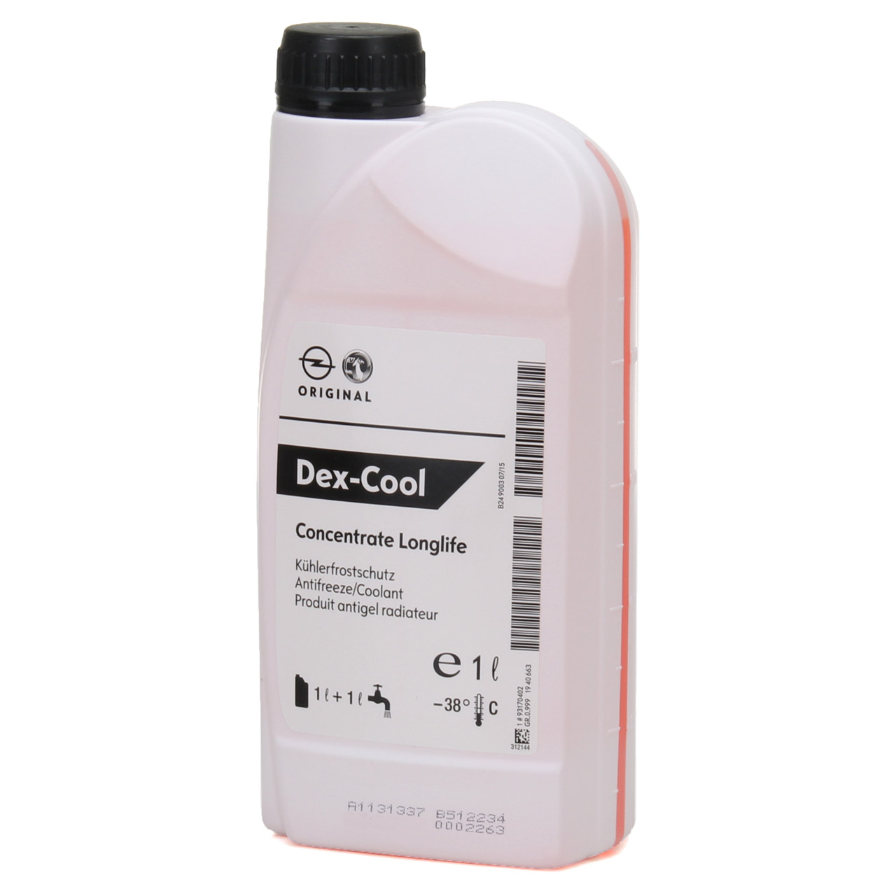

  • Hallo ZoMo
    Du kannst auch dieses hier nehmen. Ich habe es damals vom Foh geholt. :) Das bekommst Du aber überall im Netz.
    Kühlmittel Mokka

    Hallo
    Der Mokka hat kein Sensor und original ist das Dexcool drin. Man sollte unbedingt vermeiden das Dexcool mit anderen Frostschutzmittel zu mischen, kann sonst laut GM und Opel zur Schlammbildung kommen.
    Dazu würde ich aber erstmal kontrollieren, warum da soviel Verlust ist. Ausgleichsbehälter, Schläuche, Kühlmittelflansch und Thermostat auf Risse und Undichtikeiten untersuchen, sowie Wasserpumpe und Turbo Kühlwasserrohr auf Undichtikeiten untersuchen.
