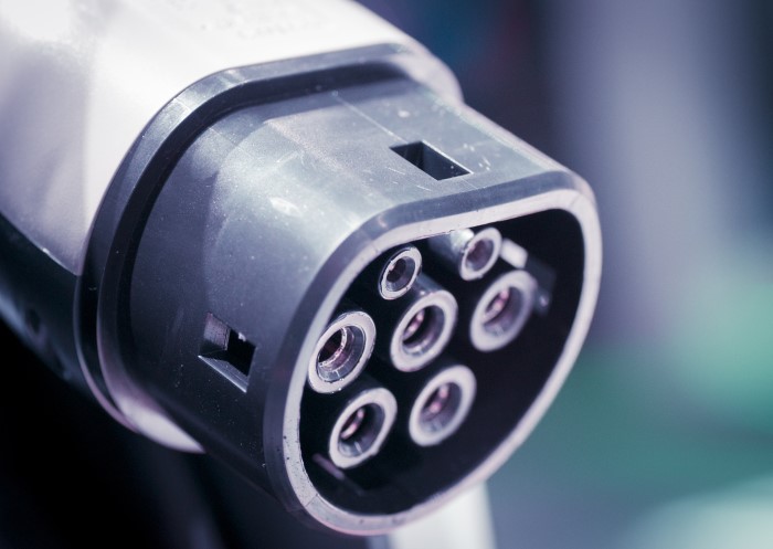

  • Typ-2-Stecker: Belegung und Funktionsweise
    Was ist ein Typ-2-Stecker? ✓ Belegung ✓ Aufbau ✓ Einsatzbereiche ✓ Unterschiede zum Typ 1 Stecker ▶ Alle Infos zum Typ-2-Ladestecker beim Profi!
