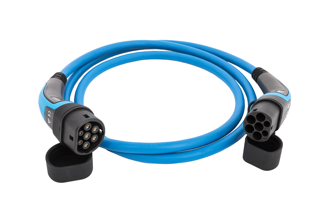

    ich hab mir das Ladekabel geholt. Schien mir ein vernünftiger Preis für ein Kabel mit 2 Steckern dran,
    allerdings hat es bei meinem Kauf knapp 100,- € gekostet
    Und funktioniert wie es sein muß.
    Andreas
  • ich hab mir das Ladekabel geholt. Schien mir ein vernünftiger Preis für ein Kabel mit 2 Steckern dran,
    Für 100€ steht da aber nur 1 Phase. Das ist ja zu wenig für 11, bzw. 22kw.
