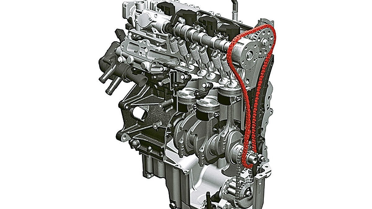

    Zum Thema Seuerkette:
    Steuerkette: Funktion, Wartung, Lebensdauer und Wechsel - AUTO BILD
    Reißt die Steuerkette, kann das zum Totalschaden des Motors führen. Woran sind Schäden wie ein Überspringen oder eine Längung zu erkennen?
    www.autobild.de
    Beim 2.0 TSI waren die Ketten teilweise schon bei 80 000 km hin.
    Motorschaden bei VW, Audi, Skoda und Seat durch defekte Steuerkette
    Motorschaden durch eine defekte Steuerkette? Der Nr.1 Grund für Motorschäden bei TSI und TFSI Motoren von VW, Audi, Seat & Skoda.
    kfzmitdefekt.de
