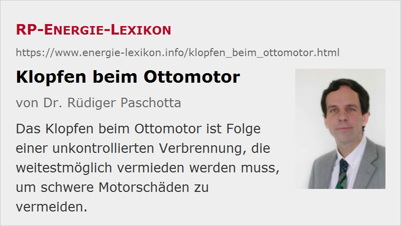

  • Was hat das Öl damit zu tun das sich das Benzin/Luftgemisch selber entzündet :huh:
    Wenn der Motor das macht dann haben wir ein ernstes Problem ...
    Selbstzündung:
    https://de.m.wikipedia.org/wiki/Selbstzündung
    https://de.m.wikipedia.org/wiki/Klopfen_(Verbrennungsmotor)
    http://www.chemieunterricht.de/dc2/auto/klopfen.htm
    https://www.energie-lexikon.info/klopfen_beim_ottomotor.html
