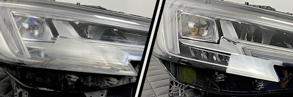

Und man muß keine neuen Leuchten nehmen! Es gibt sogar Reparaturwerkstäten wie es aussieht ...
