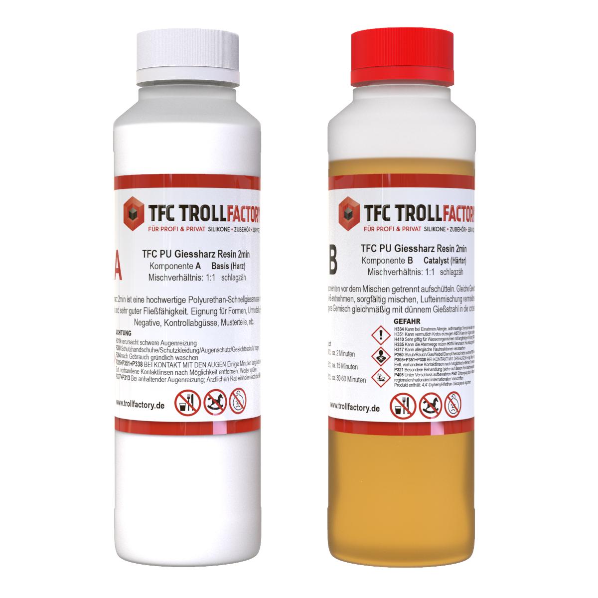

Leider ist das Harz nicht ganz so stoßfest wie ich gehofft habe. Die Oberfläche lackieren geht nicht. Da sieht man recht schnell die Knabberstellen am oberen Rand.Ich habe nun noch einmal ein wenig gesucht. Im Hobbyladen hat man mir Resin empfohlen. Aber alles was ich bis Dato gefunden und was man mir erzählt hatte waren 24Stunden Aushärtezeit. Es gibt aber etwas wesentlich schnelleres:
TFC PU Giessharz Resin 2min 1:1TFC PU Giessharz Resin 2min 1:1 Die Komponenten A + B sind in den Gewichtsanteilen 50/50 aufgeteilt. TFC PU Giessharz ist eine hochwertige, nahezu…trollfactory.deDas ist nach 15 Minuten soweit fest. Wer also so etwas bauen möchte sollte mal dieses versuchen. Im Laden lag ein gegossenes Beispielmuster. Das war von der Beschaffenheit optinmal.

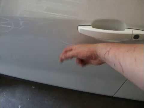

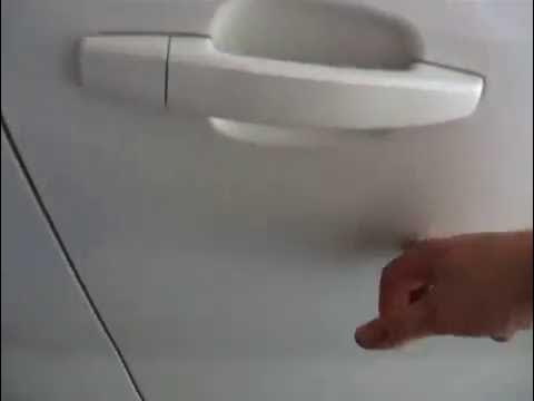

Die Öffnungen in den Türen sollte man dringend abdichten/dämmen! Außerdem die Türaußenbleche dämmen und ebenfalls die Türverkleidungen!
