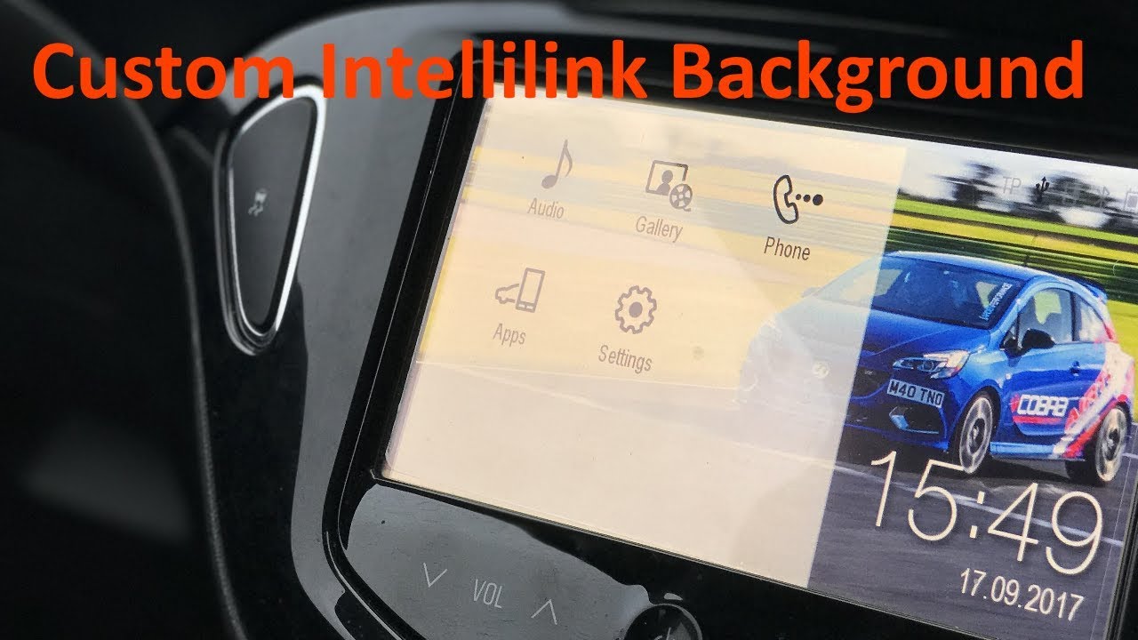

    Nun habe ich auf in einem anderen Forum ein Youtubevideo gefunden - es ist relativ neu:
    Intellilink Custom Desktop Background - Vauxhall Corsa E (all Intelilink variants)
    Day Intelilink PNG Image: http://i65.tinypic.com/30j2npj.pngNight Intelilink PNG Image: http://i63.tinypic.com/4gq2xs.pngDevelopment password: 20110827PLEASE...
    www.youtube.com
    In diesem Video wird bei einem Cora E gezeigt, wie man die Hintergrundbilder ändern kann.
    Das dort verbaute Softwaresystem ist Intelllink 4.0R.
    Man kann sehr schön sehen, wie man dort in den Developer Mode kommt und
    anschließend (ich habs nicht geglaubt) öffent sich ein uraltes Winddows
    6.0 CE 8o 8o 8o 8o .
    Das Passwort was dort eingegeben wird, funktioniert auch bei Adam Modellen - scheinbar überall.

  • Gibt es noch immer keine Abhilfe? Möchte auch das schwarz/rote Nacht Bild ändern, da der Kontrast zwischen der Senderwahl (in rot) auf dem Rot an selber Stelle im Hintergrund bescheiden ist. Danke und Grüße Oliver
  • Ne, habe hier nicht dergleichen gelesen
    https://i.ytimg.com/vi/E_YquUSBpck/maxresdefault.jpg
