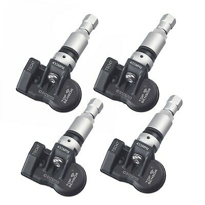

Bei ebay gefunden:
Satz Sensoren Reifendruck Opel Mokka 1010044 GM 22853740 Schrader 3049
[Blockierte Grafik: http://abload.de/img/_571pk0b.jpg]
4 Stk. OPEL MOKKA ReifendruckSensor TPMS GM 22853740 Reifendruck OEM-Sensor RDKS
Zitat1 Satz (=4 Stück) original TPMS-Sensoren GM-OEM Nr. 22853740 | (Tire pressure monitoring system sensors | PA66GF14 | 433 MHz)

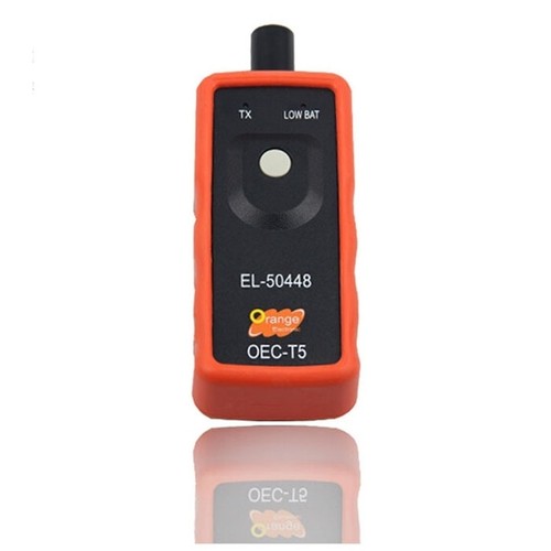

ZitatDas falsche Anzeigen des Reifens im BC ist der klassische Fall von falsch angelernt, bzw. aufgesteckt. Deshalb nach dem Aufstecken der Räder in der richtigen Reihenfolge (unser Mokka zeigt das freundlicherweise sogar per leuchtendem Blinker an) anlernen und die Drücke werden auch dem richtigen Reifen zugeordnet

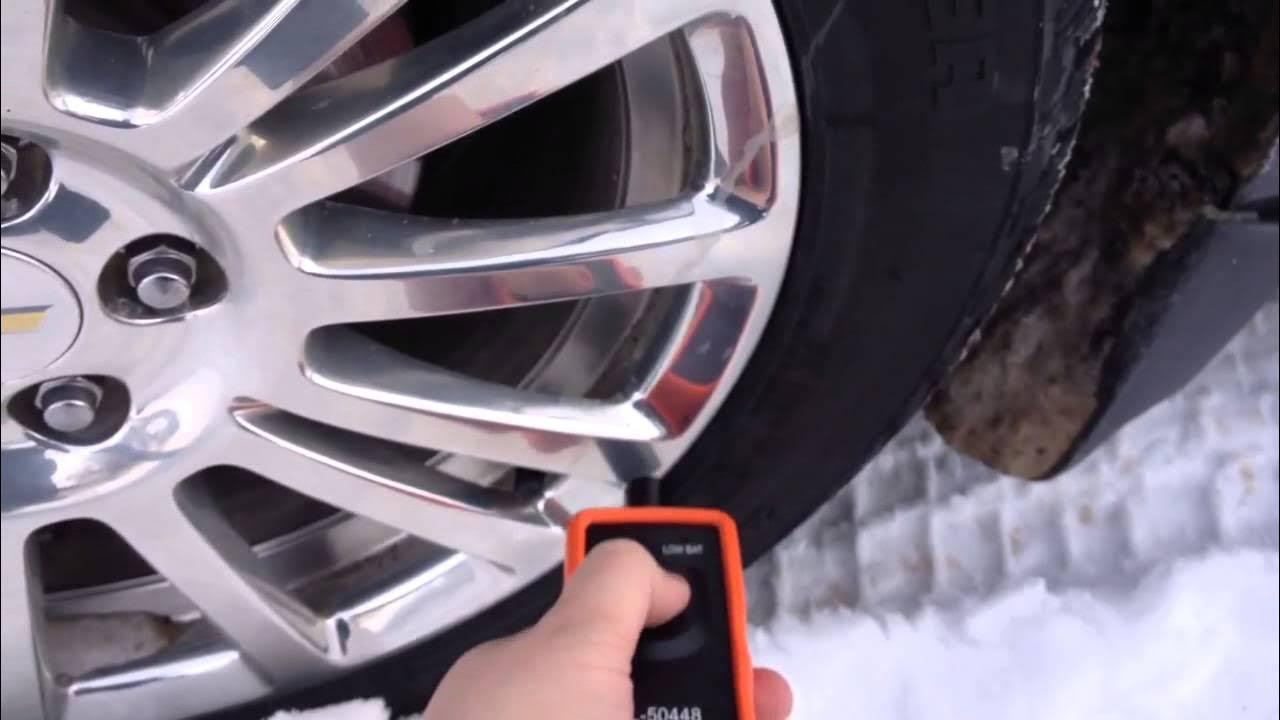

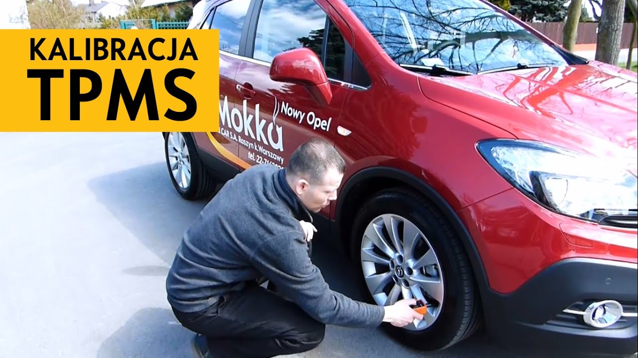

Das kann man ja leider nicht selber machen. Man benötigt ein Programmierwerkzeug ...
TPMS-Sensorabgleich: Reifen und Felgen für den Mokka ( incl. Felgenkonfiguratoren)
Zitat8. Das Programmierwerkzeug in der Nähe des Ventilschafts gegen die Reifenflanke halten. Dann die Taste drücken, um den TPMS Sensor zu aktivieren. Ein Hupsignalton bestätigt, dass der Identifzierungscode des Sensors auf diese Reifen- und Radposition abgestimmt wurde.
Siehe auch: Reifen und Felgen für den Mokka ( incl. Felgenkonfiguratoren)
Ich hab mir das Anlernwerkzeug für ca. 85 Euro bestellt.
Bin damit unabhängig vom FOH und kann meine Räder wechseln und anlernen so oft ich will,
ohne dass dadurch noch mal Kosten fürs Anlernen entstehen
Helmut
