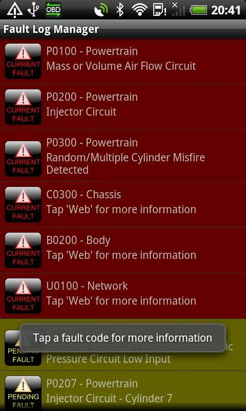

Torque Pro (OBD2 / Auto) zum Auslesen: https://play.google.com/store/…PU_1_qCJ3VZuuKcT6UPm_gIAD
