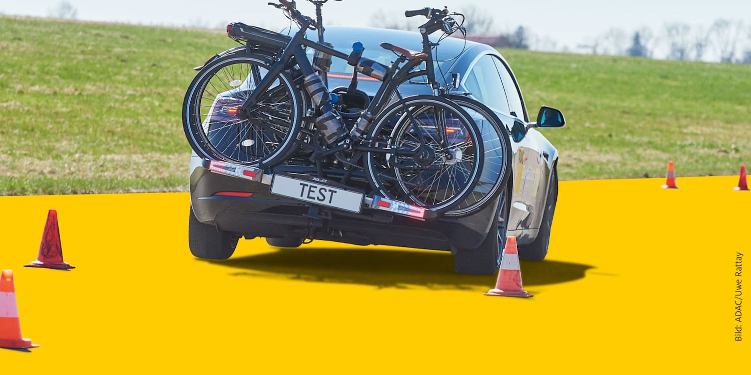

  • Dirty Harry
    habe hier mal einen Test gefunden, vielleicht hilft Dir das ein bischen.
    Fahrradträger für die Anhängerkupplung im Test: Das sind die besten Modelle
    Der ADAC hat 13 Fahrradträger für die Anhängerkupplung bezüglich Handhabung, Qualität und Sicherheit getestet. Alle Ergebnisse!
