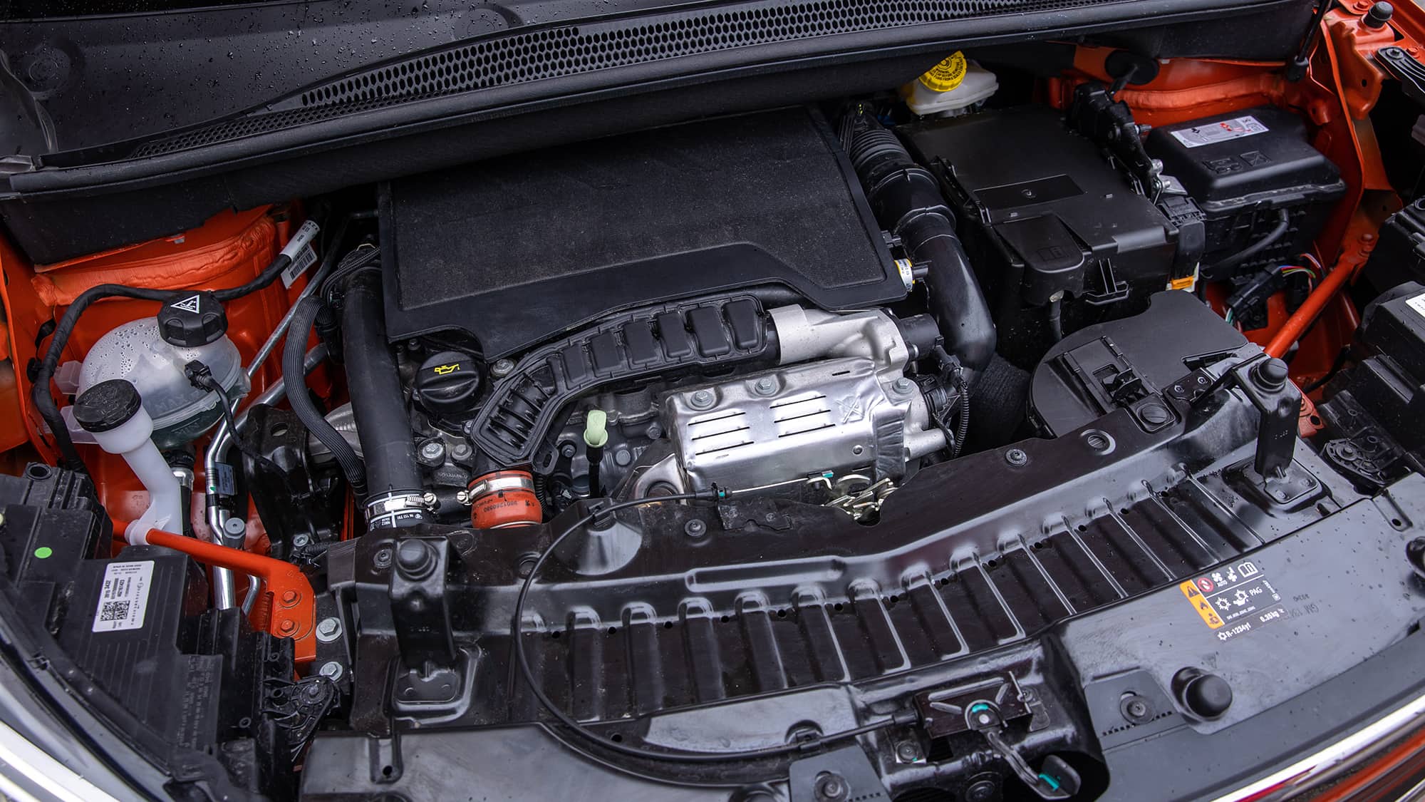

  • Opel Motoren mit Zahnriemen im Motoröl: Bei diesen Opel-Modellen drohen Motorschäden
    Eine spezielle Konstruktion kann bei Opel-Modellen zu Problemen führen. In vielen Baureihen wurde ein Motor mit im Öl laufenden Zahnriemen verbaut.
    www.auto-motor-und-sport.de
    Hast du letztens etwas für den Zahnriemen gezahlt? Dann wäre es ein Gewährleistungsfall.
    Der Riemen kann doch nicht nach einem Jahr schon wieder total hin sein! Oder fährst du mit Benzin anstatt Motoröl?
