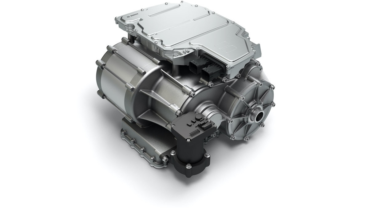

Motoren von E-Autos machen 7.000 - 10.000 Umdrehungen/Min. die Räder drehen mit 2.000 UpM sagen die Autodoktoren, darum ein Untersetzungsgetriebe und ein E-Auto kann auch "Segeln" wenn die Rekuperation (R-Taste im Mokka) ausgeschaltet ist und das alles ohne Getriebe????
Ich möchte noch einmal auf Post #32 verweisen.
Natürlich sind bei E-Autos die Motoren nicht starr mit der Achse verbunden!
Da sich erst bei höheren Drehzahlen die volle Leistung entlocken lässt, sind E-Auto untersetzt. Und zwar in einem einzigen Verhältnis (Ausnahme Porsche). Das Drehmoment ist im gesamten Drehzalband nahezu gleich.
Segeln ist nochmal was anderes....
Fazit: E-Autos haben kein Getriebe!
