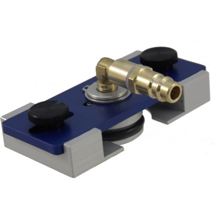

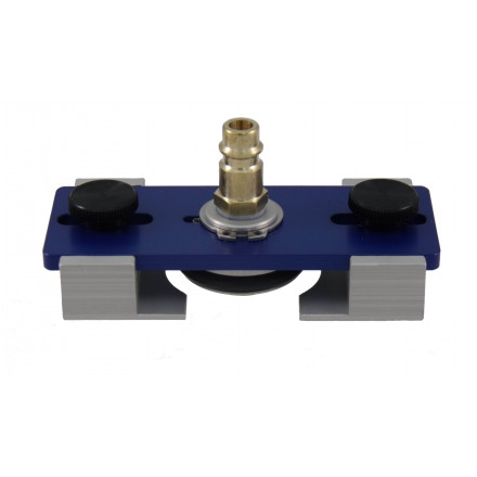

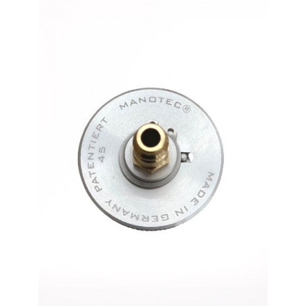

    Will an meinem Mokka x die Bremsflüssigkeit wechseln. Hab einen ganzen Koffer mit Deckel aber keiner passt. 🤷🤷
    Was speziell für einer muß da drauf? Was für eine Bezeichnung hat er?
    Danke für die Hilfe
    Arno Schmitt.
  • MANOTEC® Entlüfterstutzen MCV2 133 passend für Opel Mokka z. Bremsenentlüftung
    MANOTEC® MCV2 133, patentiert. Adapter, Entlüfterstutzen MCV2 133 passend Opel Mokka, Chevrolet

    MANOTEC® Entlüfterstutzen MCV2 133 W Anschluss abgewinkelt, passend Opel Mokka z. Bremsenentlüftung
    MANOTEC® MCV2 133 W, patentiert. Adapter, Entlüfterstutzen, abgewinkelt, passend Opel Mokka, Chevrolet

    MANOTEC® Adapter Nr. 45, BJ 133, passend z.B. Opel Karl, Mokka, u.v.m.
    • Entlüfterstutzen,
    • Bajonettverschluß,
    • komplett aus Aluminium,
    • Stecknippel für Schnellkupplung nach deutscher Norm,
    • leicht und schnell zu bedienen,
    • Spezialdichtungen für Bremsflüssigkeit,
    • patentiert.
    Hergestellt in Deutschland bei MANOTEC®
    Adapter passend für Modelle von:
    • Chevrolet, z.B.: Trax,
    • Opel, z.B.: Insigma ab Bj.2017, Karl, Mokka,
    • u.v.m.
    MANOTEC® Adapter Nr. 45, patentiert. Entlüfterstutzen BJ133, für Bremsenwartungsgeräte.
