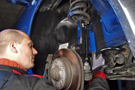

    Hier mal schön zum Nachlesen in Sachen Meyle.
    Autoreparatur: AUTO BILD gibt Tipps - AUTO BILD
    Schlechte Straßen sorgen dafür, dass zu klein dimensionierte Fahrwerkteile schnell verschleißen. Doch es gibt Ersatz in verbesserter Qualität.
    www.autobild.de
