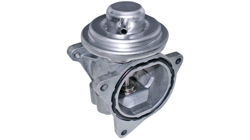

  • Das Agr gehört zur Abgasanlage und zählt für die Hersteller als Verschleissteil
    Hier wird das Agr Ventil mal beschrieben
    Agr Ventil!

    Es sollte nicht nur beim Austausch bleiben. Man sollte zumindest die Ursache versuchen zu finden.
    Zu den Ursachen ist dieser Artikel gut zu lesen:
    http://www.autobild.de/artikel…me-13277241.html#anchor_6

  • So meine Freunde der FOH hat es geschafft nach 4 Tagen Werkstatt !
    Preis 780 Euro davon gehen 270 Euro auf meine Kosten und der Rest geht über Kulanz und OPEL Garantie !
    Das AGR Ventile Defekt so wie eine Steuereinheit am Motor und noch paar Teile ! Mal sehen wie lange es gut geht :saint:
