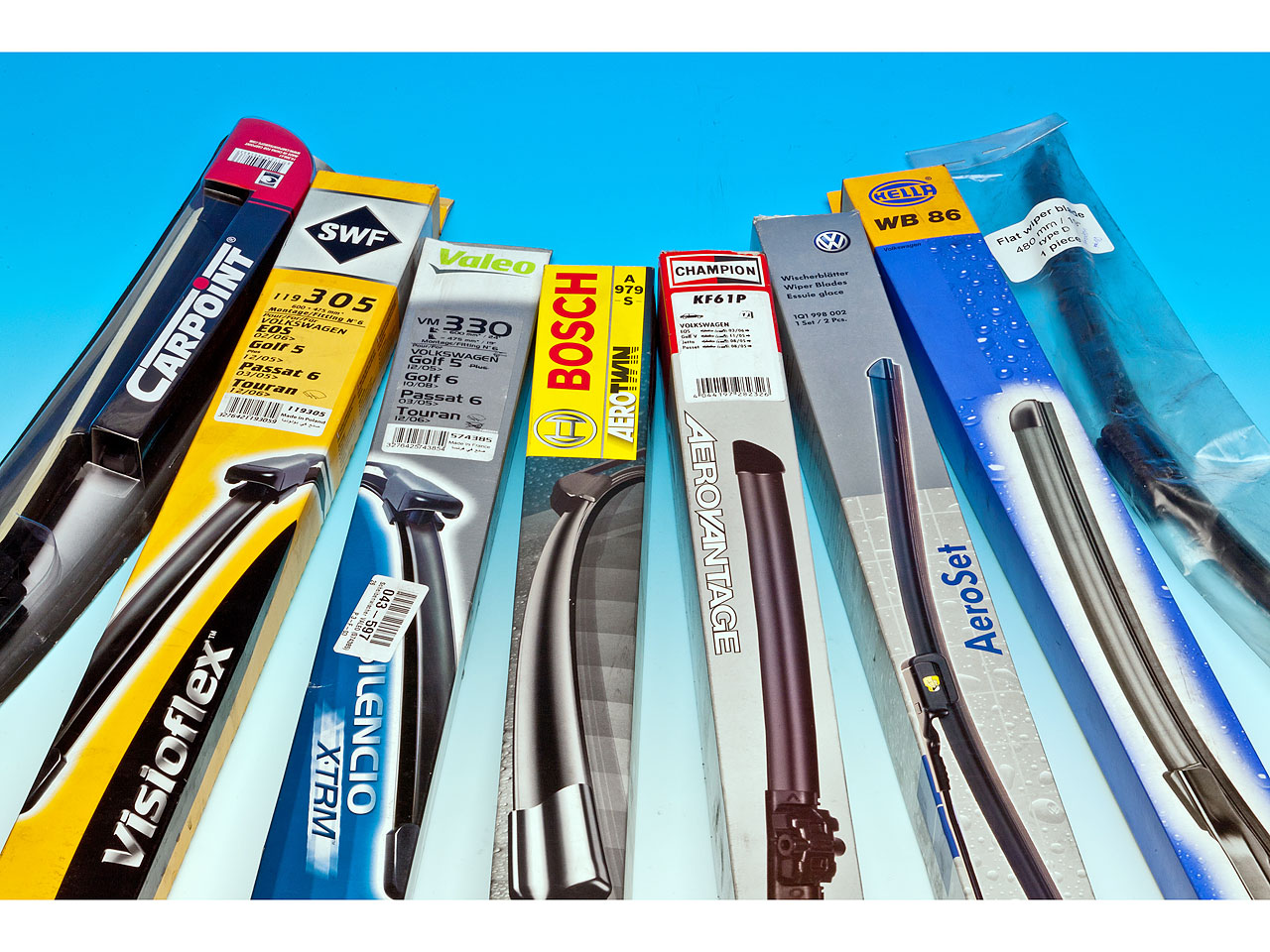

Test:
[Blockierte Grafik: http://abload.de/img/scheibenwischer-test-n3rc9.jpg]
