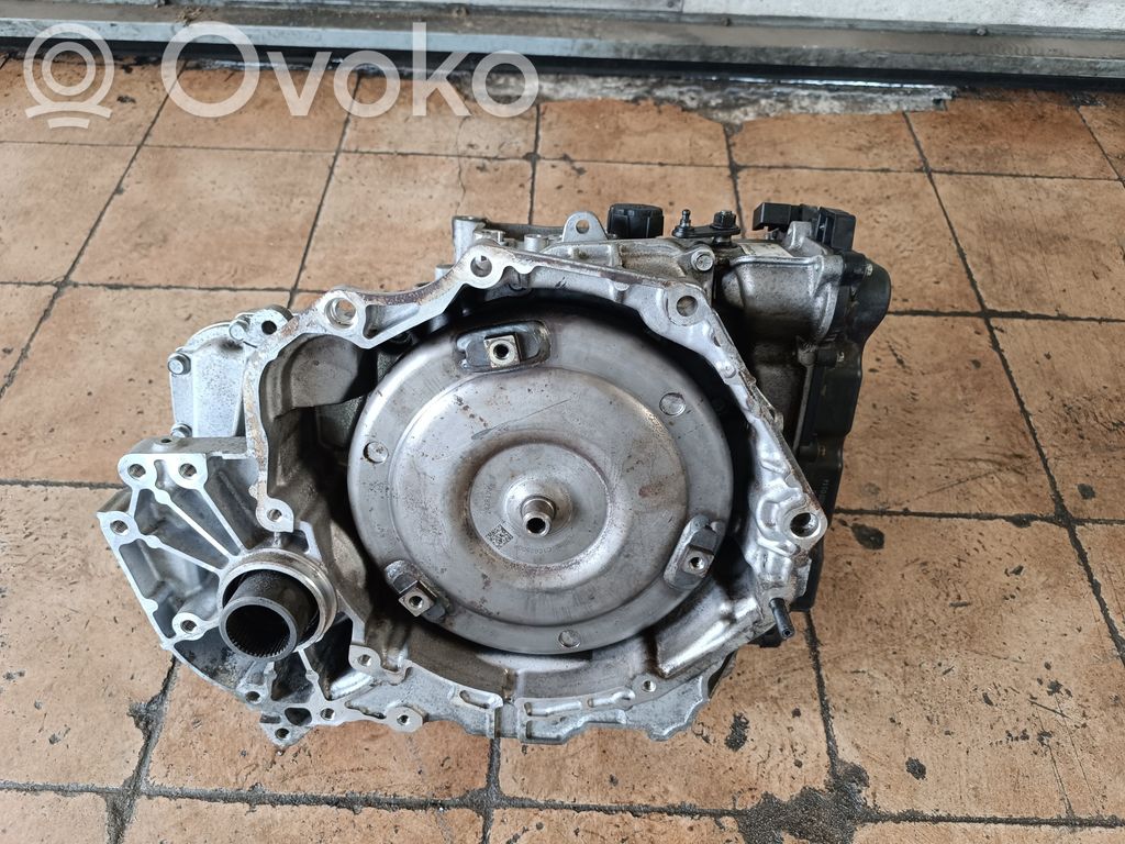

    Hallo, unter Opel Infos ist es zu finden. https://www.opel-infos.de/technik/getriebe/6t.html
    Das Getriebetypschild befindet sich oben auf dem Getriebegehäuse. Bitte prüfen !
    B14NET 140 PS Achsantrieb : (RPO-Code) 6T40 (MNK)
    Bemerkung, wenn das gebrauchte Getriebe die gleiche Bezeichnung hat dann passt auch das Getriebe-Steuergerät dazu.
