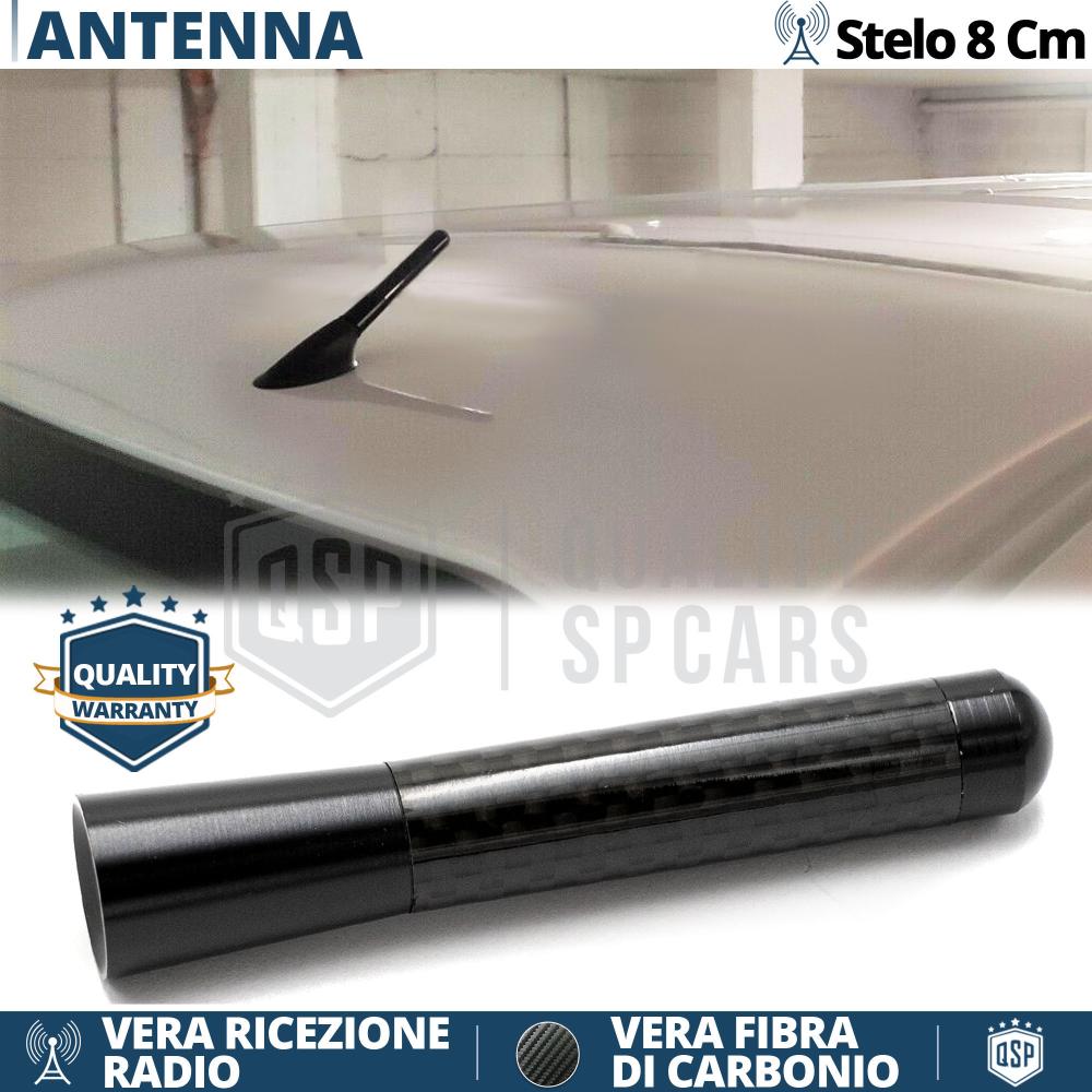

    Na wo ist sie denn im Berlingo? Bestimmt nicht im Sockel ... :floete:
    Antenne Auto Kurz Stab Antenne 8 CM FÜR CITROEN SPACETOURER-BERLINGO Dachantenne Carbon echter AM-FM-DAB-Empfang
    ANTENNE zum Anschrauben 8cm FÜR CITROEN SPACETOURER, BERLINGO AM-FM-DAB-Empfang, REAL CARBON FIBRE + ALUMINIUM DAS PERFEKTE GESCHENK ***ACHTUNG: DIE BASIS IST…
    www.qspcars.com

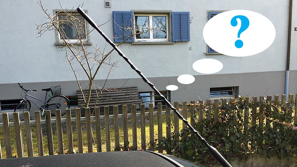

    So sahen schon die Antenne vor 20 Jahren aus, daß hat null mit DAB zutun und auch im Baumarkt sehen die billigsten Ersatzantenne so aus, das war schon immer um das flattert der Antenne zu verhindern.
    Ich will dich natürlich in dein Glauben lassen, das diese Spirale was mit dem DAB zu tun hat und damit soll jetzt gut sein.
    Hier mal ein Beitrag von einem BMW Ingenieur zum Thema Spiral Antenne.
    Peter Gabath, Aerodynamiker bei BMW, verriet vor einigen Jahren im persönlichen Gespräch, dass Autoantennen für eine nicht unerhebliche Verwirbelung des Luftstroms sorgen. «Die Aussenspirale reduziert die aerodynamische Störung des Windes und damit den Luftwiderstand», erklärte er.
    Das Thema der lästigen Dachantennen tritt jedoch immer weiter in den Hintergrund, denn viele Autohersteller setzen bei neuen Modellen auf aerodynamisch geformte Fischflossen, nachempfundene Antennen oder, insbesondere bei Cabriolets, auf solche, die in die Windschutzscheibe integriert sind.
    Quelle:
    Kleine Ursache - grosser Wirbel | NZZ
    Warum eigentlich... sind viele Radioantennen aussen von spiralförmigen Drähten umwickelt? Der bessere Empfang ist nicht der Hauptgrund.
    www.nzz.ch
