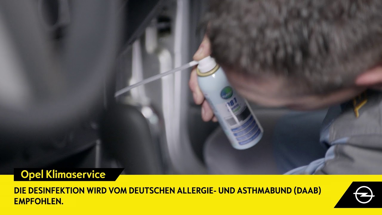

  • Hi,
    mein Opelservice möchte morgen bei der Inspektion sehr gerne ein Klima-Paket 5 (KCAD: Desinfektion des Verdampfers und der Pollenfilterumgebung) für 100,76 Teuronen ohne Märchensteuer durchführen.
    Wisst Ihr was da genau gemacht wird?
    Wenn nur eine Dose Reinigunsmittel für eine Viertelstunde in den Innenraum gestellt und die Lüftung auf Umluft gestellt wird, dann ist dies viel zu teuer!

  • Externer Inhalt youtu.be
