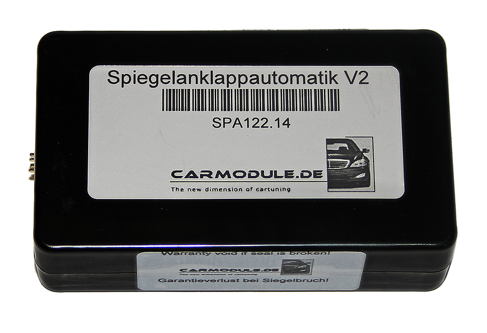

Aber ich hatte die Anklappfunktion. Habe die Funktion nur erweitert.
Hier gibt's die Steuerung zum Nachrüsten.
Was noch brauchst sind natürlich die Außenspiegel mit Motor.
Und innen den anderen Spiegelversteller mit Schaltfunktion.
Modul 100€
Schalter 60€
2 Spiegel gebraucht ca. 200€ -
Also im nachhinein doch am falschen Ende gespart.
Stimmt natürlich. Die Spiegel benötigt er natürlich auch. Aber nur das Innenleben. Und Kabel muß er natürlich auch neu verlegen. Keine Ahnung ob die um Kabelbaum schon liegen
