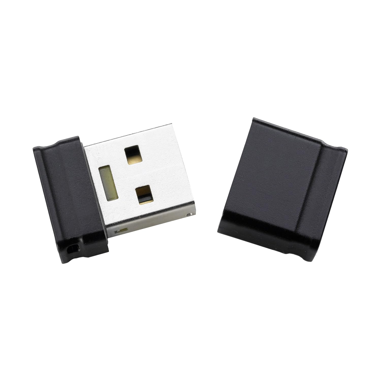

  • [Blockierte Grafik: http://ecx.images-amazon.com/i…/81T6M83K5sL._SL1500_.jpg]
    Wir setzen diese ein. 16 oder 32 GB.
    Platinum Mini USB Stick USB schwarz (Unsere Seite enthält Affiliate-Links, für die unser Forum möglicherweise eine Vergütung bekommt.)
    Hat eine sehr geringe Masse und belastet somit die Buchse nicht. Abgesehen davon ist auch die Abbruchgefahr nicht gegeben.
  • Wenn Du schon festgestellt hast das es ein mechanisches Problem ist berühren und weg ist der Kontakt ( hat nichts mit Gewicht des Sticks zu tun )
    -- dann ab zum FOH --
    -- am PC kannst Du ja auch den Stickt berühren ohne das der Kontakt abbricht --
