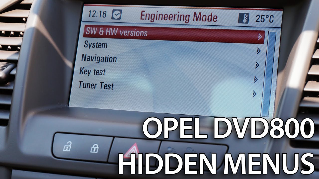

    Habe hier noch etwas gefunden:
    How to enter diagnostic mode hidden menu Opel/Vauxhall CID & DVD800 (Insignia Astra J Meriva B)
    Hidden menus in Opel/Vauxhall CID & DVD800 navi in Insignia, Astra J and Meriva B gives you access to tests and diagnostic data that can help you eliminate i...
    www.youtube.com

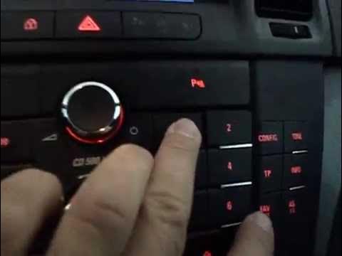

    Hidden Menu CD500 NAVI Opel Insignia MY2011
    Use the cobinations of buttons 1&^ and keep them hold. Other combination is to use first the "Config" button then hold the "Info" button.
    www.youtube.com

  • Tasten 2+5 gleichzeitig für eine Weile gedrückt halten
    Hallo Ruhe,
    vielen lieben Dank für den Tipp.
    Der kleine "Test" funktioniert beim i950 jetzt mit der "Config-Taste" ca. 5 Sekunden gedrückt halten. Zum scrollen der Informationen die "Info"-Taste betätigen.
    Hier dazu ein Video: https://www.youtube.com/watch?v=P7sBTy1a7qU
