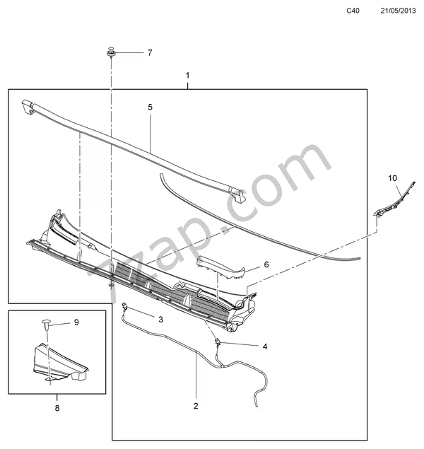

Vorgehensweise zum Ausbau:
-Wischerarme entfernen
-Kunststoffverkleidung mit Waschdüsen entfernen (6 Clipse)
-Wischergestänge mit Motor ausbauen (2 Schrauben)
-Deckel Wischermotor entfernen 5-6 Rastnasen und veklebt.
Veklebung ging bei mir aber ohne Probleme ab (mit Schraubenzieher nachgeholfen)
nach der Instandsetzung wieder mit Dichtmasse verklebt (zb Silikon)
-Arbeitszeit ca 1Stunde.
