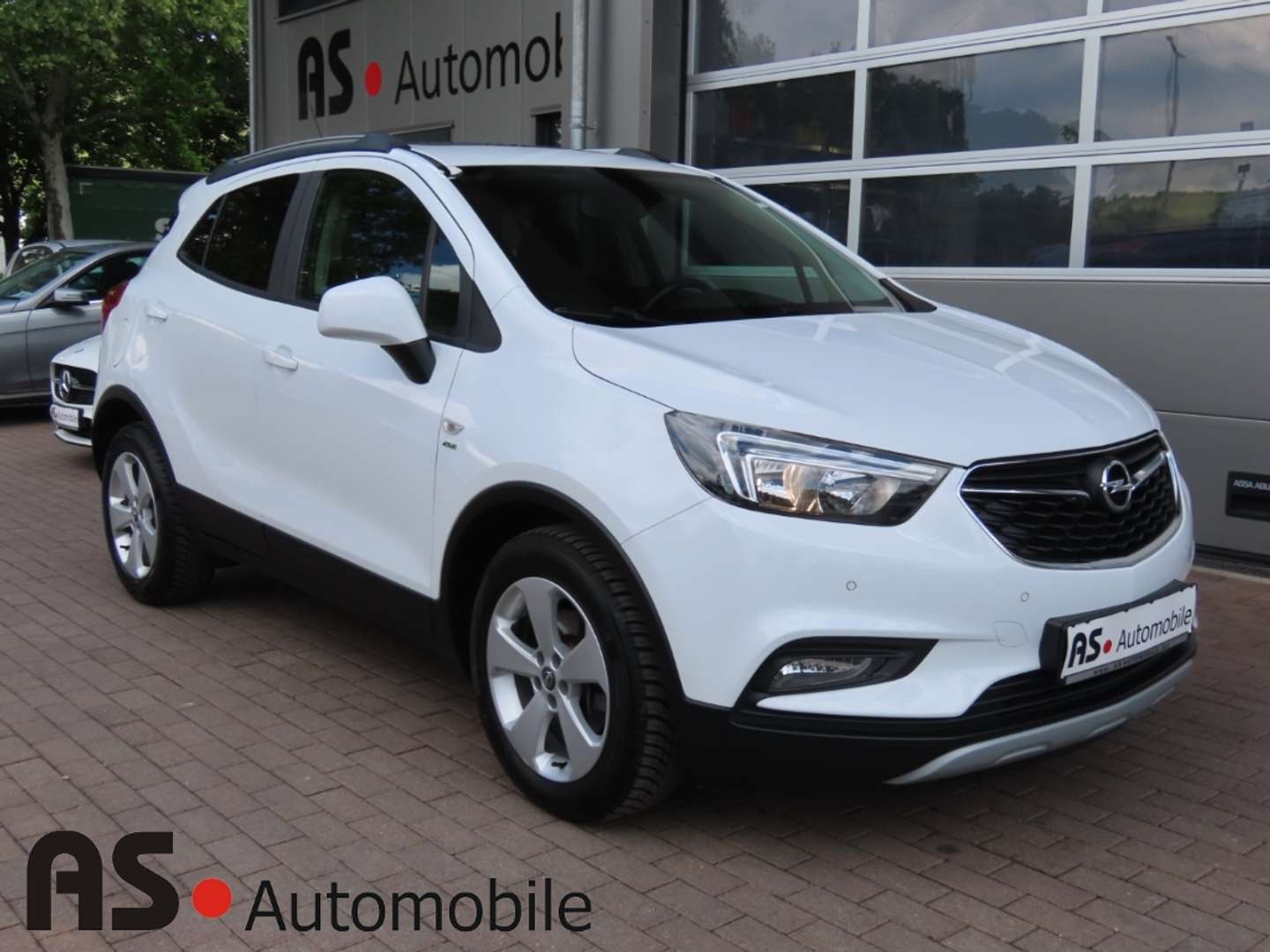

Die X sehen vorne vielleicht vom Scheinwerfer gleich aus, aber es gibt sie halt mit Halogenfahrlicht + Led Tagfahrlicht und mit Led Fahrlicht, dann auch hinten mit den anderen "LED" Rückleuchten , oder?
Na oben sieht man die Rückleuchten eines 19er Halogen X
Opel Mokka A – Wikipediade.m.wikipedia.orgAber du hast Recht!
Opel für € 10.990Finde jetzt deinen Opel € 10.990 – Bei AutoScout24, dem europaweit größten Online-Automarkt.www.autoscout24.deScreenshot_20250524_130118.jpg
Ging ja nur explizit um die Rücklichter.Ich hab den Innovation Bj.19 ,vorne alles LED ausser Nebel. Soweit ist das klar.Hinten geht's explizit ums Brems/Rücklicht.Wenn unter dem beschriebenen schwarzen Sterndeckel der Anschluss für LED sitzt ist ja alles gut.Aber ich suche hier weiter nach dem Kommentaren/ Berichten,dass es nur LED Optik wäre.
