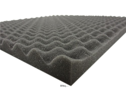

    Noppenschaumstoff:
    http://www.ebay.de/sch/i.html?…oppenschaumstoff&_sacat=0 , http://www.ebay.de/sch/i.html?…oppenschaumstoff&_sacat=0
    [Blockierte Grafik: http://i.ebayimg.com/t/NOPPENSCHAUM-Ton-Studioe-quipment-AKUSTIK-NOPPEN-SCHAUMSTOFF-DAMMUNG-/00/s/MTIwNVgxNjAw/z/D54AAOxy0NtTFOvX/%24_12.JPG]
    ebay: http://www.ebay.de/sch/i.html?…oppenschaumstoff&_sacat=0
