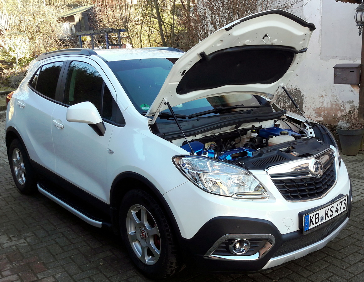

Nachrüstung von Heini66:
Externer Inhalt youtu.beInhalte von externen Seiten werden ohne Ihre Zustimmung nicht automatisch geladen und angezeigt.Durch die Aktivierung der externen Inhalte erklären Sie sich damit einverstanden, dass personenbezogene Daten an Drittplattformen übermittelt werden. Mehr Informationen dazu haben wir in unserer Datenschutzerklärung zur Verfügung gestellt.
Schade das ,das Video nur auf französisch ist hab ich das richtig verstanden das die Dämpfer von Fiesta St. sind ?
Ja, sagt er
Wer kann genug französisch um das mal kurz zu übersetzen?
https://www.atp-autoteile.de/d…-gasfeder-koffer-laderaum
Zitat von IchBeide Gasfedern zusammen sind mit 2x 330Nm zu stark. Geht aber noch. Je180Nm reicht locker
Zitat von IchDer Dämpfer hat eingebaut eine Länge von 42,5cm. Mißt man von Kugelkopfmitte zu Kugelkopfmitte. Da die Haube den Hub begrenzt ist er also ganz ausgefahren ca. einen cm länger. Wären dann also 43,5cm und 180Nm.
Hier habe ich eine interessante Gasdruckfeder : 437mm, 200Nm
Siehe auch: Haubenlifter/Gasdruckfeder
Gasfeder mit 220N passt optimal.
Haubenlifter Verkauf -
Welche Länge haben die?
Sind 220N oder?

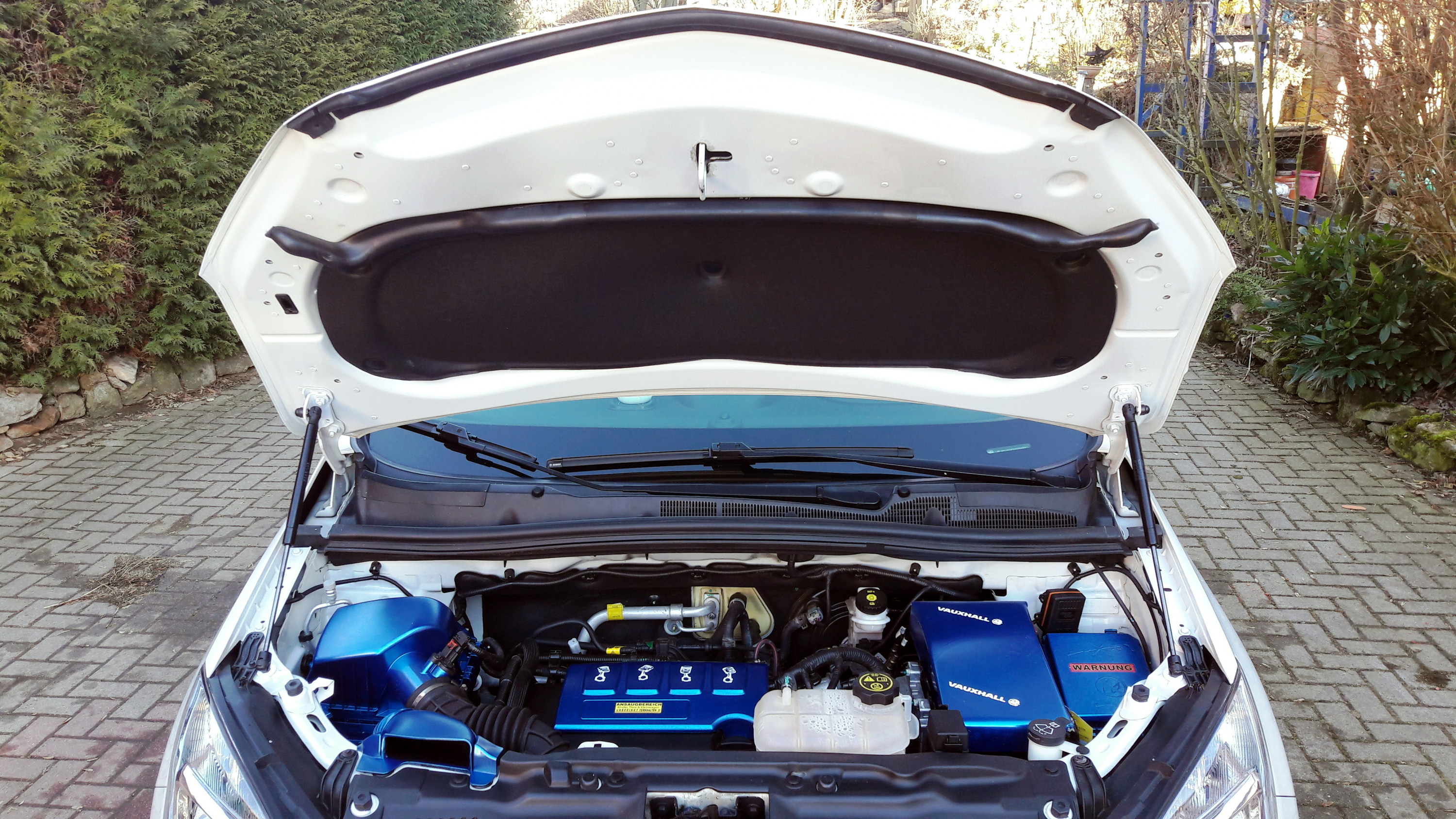

Kannst du bitte mal ein Foto vom Dämpfertyp machen? Also eines auf der man die Typenbezeichnung sieht?
- Ja, ich kann Foto machen, es bringt aber nichts, die Gasfeder hab ich extra für dieses Set bei Hersteller bestellt.
Länge 350mm
Stärke 220N
Hub 140mm
Kostaquanta?
komplettes Set kostet 50 € plus 5,99 EUR Versand
Nennst du uns auch den Hersteller?
