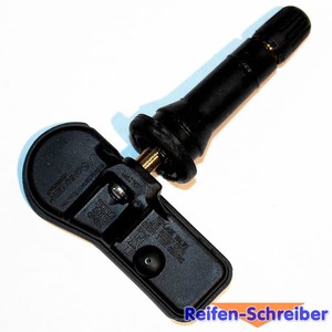

			Hallo,sorry wenn die Frage vielleicht schonmal hier im Forum gestellt wurde,
 ich konnte zumindest nix finden.......
 Ich bekomme meinen Mokka höchstwahrscheinlich in gut 14 Tagen.
 Möchte mir sehr gerne andere Alufelgen +Reifen zulegen.
 Möchte zugern Alu Ventile in schwarz,bin bei ebay auch fündig geworden,
 kann ich die ruhigen Gewissen nehmen oder müssen bestimmte tpms Ventil
 Sensoren verwendet werden?
 Bedanke mich Rechtherzlich im voraus.

 Sensoren verwendet werden?Erst einmal: Kein ruhiges Gewissen; es dürfen nur von Opel freigegebene Sensoren verwendet werden.
 (Soweit ich bisher gesehen habe, sind Aluventile mit Sensoren sowieso unzulässig)Die Methode, sich Reifen, Räder und Sensoren über verschiedene womöglich private Händler bei Ebay zusammenzukaufen, halte ich für die
 sicherste Chance, nachher einen unbrauchbaren Satz Räder zu haben...... und am Ende ordentlich drauf zu zahlen.Aus eigener Erfahrung würde ich so vorgehen: - Räder aussuchen - das kann man schon auf Ebay machen; man sollte das jedoch bei zuverlässigen, geprüften Händlern tun - Auf der Händlerseite unter "Leichtmetallräder " oder "Kompletträder" mit "Opel" und "Mokka J-A" (und sinnvollerweise "Nur mit ABE" ) suchen,
 welche LM Räder die anbieten.
 Auf wundersame Weise wird dabei sofort ein Hinweis auf die Reifendrucksensoren kommen und es werden ausschliesslich Räder angezeigt,
 die für die Verwendung von für den Mokka zugelassenen Sensoren möglich sind.
 In der Regel werden jetzt auch Rad und Sensor und bei "Kompletträder" auch angebotene Reifen ZUSAMMEN (samt Preis) angezeigt.- Falls noch nicht geschehen, Reifen aussuchen - Man kann nun entweder gleich das Angebot annehmen und bestellen oder man wiederholt das bei mehreren Anbietern und sucht sich
 dann das Beste aus.- Auf jeden Fall würde ich mindestens RAD UND SENSOR IMMER ZUSAMMEN bestellen; dann kann ich sicher sein, dass es nachher keinen Ärger gibt,
 weil irgendwas nicht passtSchöne Grüsse
 Thomas
			ZitatErst einmal: Kein ruhiges Gewissen; es dürfen nur von Opel freigegebene Sensoren verwendet werden.
 (Soweit ich bisher gesehen habe, sind Aluventile mit Sensoren sowieso unzulässig)Hääa ... Es müssen Ventile verwendet werden die mit dem Fahrzeug zusammenarbeiten. Also nach den Spezifikationen des Herstellers arbeiten. Ist aber auch logisch, denn ansonsten kann das Fahrzeug sie nicht einlesen. Die Ventile(sind (fast immer) Metalventile Siehe z.B.: Reifendrucksensoren Oder Reifen und Felgen für den Mokka ( incl. Felgenkonfiguratoren)
			Alles anzeigenHääa ... Es müssen Ventile verwendet werden die mit dem Fahrzeug zusammenarbeiten. Also nach den Spehifikationen des Herstellers arbeiten. Ist aber auch logisch, denn ansonsten kann das Fahrzeug sie nicht einlesen. Die Ventile(sind (fast immer) Metalventile Siehe z.B.: Reifendrucksensoren Oder Reifen und Felgen für den Mokka ( incl. Felgenkonfiguratoren)
 Habe ja auch nix anderes gesagt, als dass nur zugelassene Sensoren verwendet werden dürfen Ach ja.... "normale" Ventile sind in aller Regel die sogenannten Gummiventile.
 Metallventile gehen grundsätzlich nur, wenn das Rädergutachten das zulässt.
 Allerdings passen dann wiederum die Sensoren auf gar keinen Fall, weil sie grundsätzlich mit Gummiventilen ausgestattet sind.
			Eine Zulassung von Opel haben oder brauchen die nicht. Es sind halt Universalsensoren die funktionieren müssen. ZitatMetallventile gehen grundsätzlich nur, wenn das Rädergutachten das zulässt.
 Allerdings passen dann wiederum die Sensoren auf gar keinen Fall, weil sie grundsätzlich mit Gummiventilen ausgestattet sind.Ventile mit Sensoren bibt es in Metallversion [Blockierte Grafik: http://thumbs4.picclick.com/d/l400/pict/251924455899_/I-Sensor-Tpms-Tyre-Pressure-Sensor-Rdks.jpg] Oder auch in Gummiversion [Blockierte Grafik: http://i.ebayimg.com/t/Programmierbares-Ventil-Reifendruckkontrollsystem-RDKS-TPMS-EZ-Sensor-Schrader-/00/s/OTEwWDkxMA==/z/qeQAAOSwibFUXdeh/%24_35.JPG] Bis jetzt habe ich nur von Einschränkung bei Gummiventilen gelesen. Nichts von Einschränkungen bei Metallventilen
