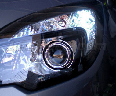

so... Lampen sind da und auch schon eingebaut. Man muss nichts umbauen und auch nicht die Zuleitung ändern. Funktionieren so. Ist quasi egal wo + und - Anliegen.
Soweit so gut... schön weiß und sehr hell. Strahlt allerdings recht stark zur Seite ab, würde fast sagen, blendet fast wenn man daneben steht.
Muss morgen mal sehen wir es tagsüber und nachts aussieht, heute leider keine Zeit dazu gehabt. -
Müßte meine noch mal ansehen. Meine aber das da nichts blendet.
also die 12 LEDs auf unseren ,sucht Titel sind sehr hell.
An deinen sind mehr LEDs verbaut, denke die sind nicht ganz so hell. Das fällt weniger ins Auge
Ja, verteilt sich mehr
sind deine standlichter viel heller wie die originalen?
Ich finde unsere schon sehr hell für ein standlicht.
Meine sind ca. so hell wie die Abblendlampen. Nur eben Weiß. Wie hell das Tagfahrlicht kann ich nicht sagen. Sieht man ja von innen nicht. Die Standlichtfunktion ist ja an wenn das Abblendlicht an ist. Und daran gehe ich Morgens vorbei wenn ich am Bahnhof bei meiner Frau aussteige. Sie fährt dann weiter zu ihrer Arbeitsstelle. Da ich unter einer Brücke aussteige ist es dem Mokka dank fehlerhafter Auslegung des Sensors ja immer zu dunkel, so das ich immer das Standlicht sehe.
Sie mosert nun dass das Abblendlicht zu gelb ist
