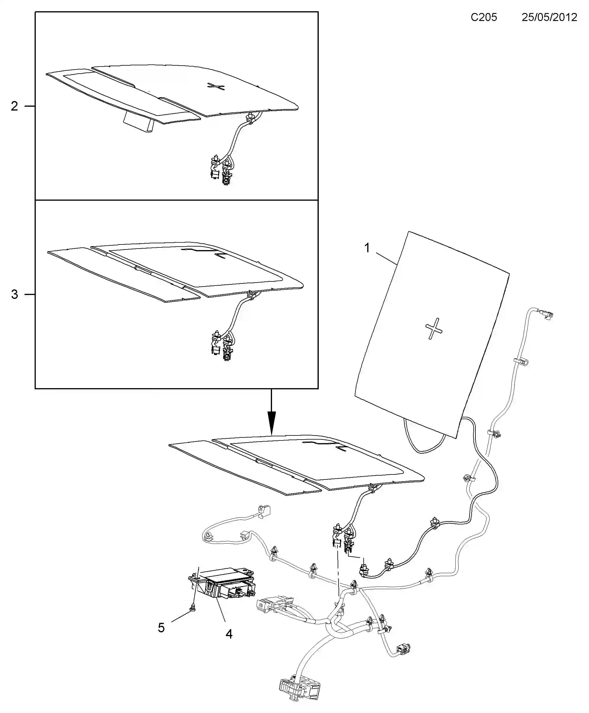

Steht doch bestimmt im Teilekatalog. Und den findet man unter dem Explosionsplänen im Werkstattbeteich ... ![]()
Opel Mokka X Sitzheizung keine Funktion
Habe ich schon geschaut, es gibt eine Explosionszeichnung, nur stehen bei den Heizmatten keine Teilenummern...
Opel Mokka A Heizung und kuehlung / heizmatte Teile 2013 - 2019 | undefined EuropaOEM-Teilenummern und Diagramme für die Opel Mokka A Heizung und kuehlung / heizmatte: HEIZMATTE, VORDERRUECKEN (NICHT EINZELN LIEFERBAR) (SIEHE GRUPPE C)…opel.7zap.comDemo of the Parts Catalogs | Parts CatalogsExperience the functionality of the Parts Catalogs system in action. View diagrams, search by VIN, check compatibility. Get free access to the demo.www.parts-catalogs.com
Fehlt leider überall
Teilenummern der Sitzheizungen, gibt es nur in Kombination mit den Sitzpolsterauflagen.
Sitzpolster Rückenteil mit Sitzheizung http://www.ersatzteile-origina…597-94550571::300014.html
Opel-Nummer: 2250597 GM-Nummer: 94550571
Sitzpolster Sitzschale mit Sitzheizung http://www.ersatzteile-origina…614-94550590::281173.html
Opel-Nummer: 2250614 GM-Nummer: 94550590
Leider verdammt teuer, ist hier am "günstigsten" www.ersatzteile-original.com --> 10% Rabatt für Opel Clubs --> registrieren + Nachricht, dass du Mitglied in einem Opel-Club per Kontaktformular
Opel Mokka A Heating and cooling / heater mat parts 2013 - 2019 | EPC GlobalOEM part numbers and diagrams for the Opel Mokka A Heating and cooling / heater mat: MAT, HEATER, FRONT SEAT BACK (NOT SERVICED SEPARATELY) (PLEASE REFER TO…opel.7zap.comHier einzeln aufgeführt
Danke, ich werde verzichten, wegen einer Sitzheizung so viel Geld auszugeben! Beim Fahrersitz ist die Heizung der Rücklehne defekt!
"Nicht einzeln Lieferbar", siehe:
Und auf Versuchskaninchen mit Heizmatten vom Insignia (gibt es einzeln) habe ich keine Lust...
