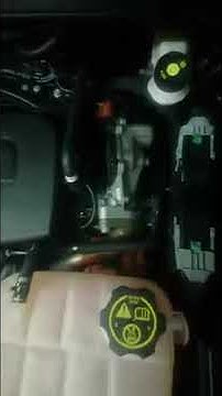

Hallo, es fiept immer und es ist zu 99.9% die Regelklappe (Diesel) behaupte ich.
Schaut die Videos an, ich gehe davon aus das die Klappe per PWM gesteuert wird und es ein schwingen (elektrisch) ist. -
Ok nennen wir es anders
Regelklappe (Diesel)Bei Dieselfahrzeugen reicht die Druckdifferenz für hohe Abgasrückführraten zwischen
Abgas- und Saugseite nicht aus. Um den nötigen Unterdruck zu erzeugen
werden sogenannte „Regelklappen“ im Saugrohr eingesetzt.(Zitat http://www.mein-autolexikon.de)
