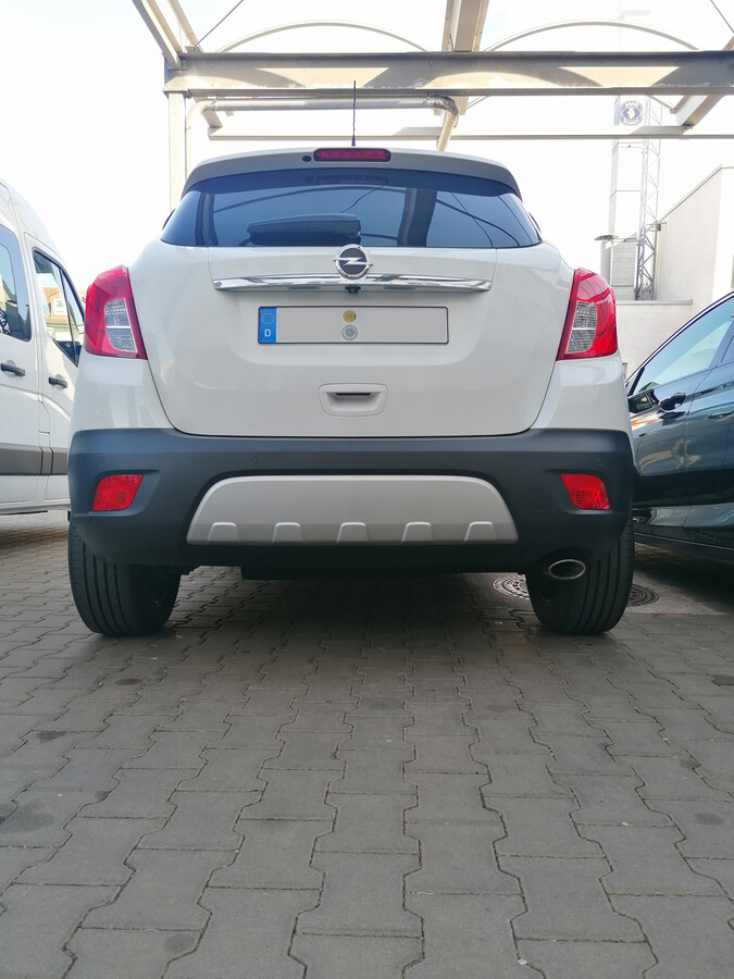

    Bin deswegen eben mal über unseren Platz gegangen und habe dann mit 'nem Zollstock die Wischerarmlängen verschiedener Opel gemessen. Um es kurz zu machen: Der Wischerarm vom Opel Grandland passt gerade fast auf den Millimeter (knappe 2mm muss man vom äußeren - also dem nach außenstehenden Rand des Wischerblattes - von dieser Plastikverkleidung abfeilen, damit der Wischer nicht gegen die Verkleidung der 3. Bremsleuchte schlägt, siehe Bild 2. )... :thumbup:
    Habe dann probeweise mal meinen Wischerarm hinten vom Mokka abgebaut und den vom Grandland angeschraubt. Was soll ich sagen? Der Wischer vom Grandland deckt nun endlich die GESAMTE Heckscheibe ab und hat zudem auch noch einen besseren "Anpressdruck". Das "Wischergebnis" ist tausendmal besser als beim originalen Mini-Wischer vom Mokka. ^^

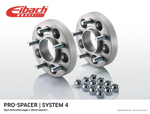

    Als erstes benötigt ihr natürlich einen passenden Mokka - bei mir ist es der Mokka A, natürlich mit der Serienbereifung 215 / 55 / R18 99V auf den originalen 18" Stern-Alufelgen - MIT den passenden "Taschen" auf der Laufflächenseite... Dann bestellt ihr die passenden Spurverbreiterungen mit Radmuttern. Ich habe die von Eibach genommen (Pro Spacer 4, S90-4-20-036, 20mm pro Seite, 40mm pro Achse) - gibt es bei Amazon für schlappe 67 Euro (natürlich nur für eine Achse. :P ).
    Das Gutachten (KEINE ABE!) gibt es hier zum Download: https://media.carparts-cat.com…486/112/E132XT0087-00.PDF

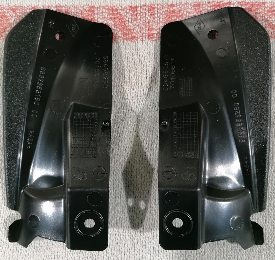

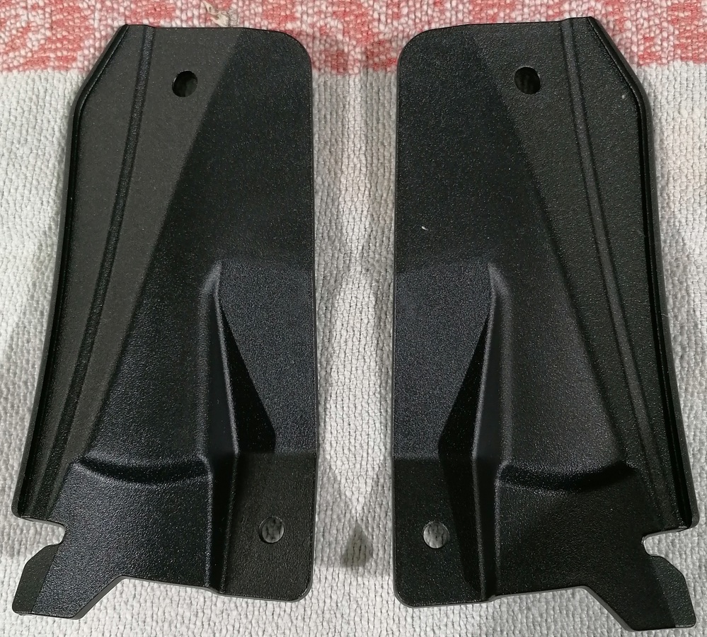

    Jetzt (am besten in einer Fachwerkstatt) die Räder der Hinterachse auf der Bühne abmontieren (lassen). Bestellt euch nun (oder idealerweise vorher) bitte beim FOH zwei Stück "Abweiser" - ich nenne sie Flaps - vom Opel Corsa F (also neuestes Modell). Die Opel Bestell- / Teilenummern lauten: 9832853180 und 9832853280, kosten jeweils 11,83 Euro inkl. MwSt. ...
    Sie sehen dann so aus:
    Diese "Flaps" müsst ihr natürlich nun an euren hinteren Radlauf anpassen, sodass diese im 50° Winkel die leicht überstehenden Reifen im geforderten Bereich abdecken. Die Flaps stehen dann ungefähr 12 bis 15mm heraus.

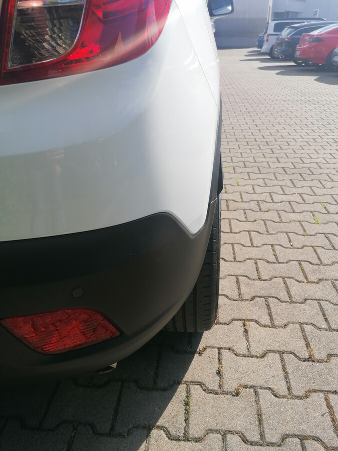

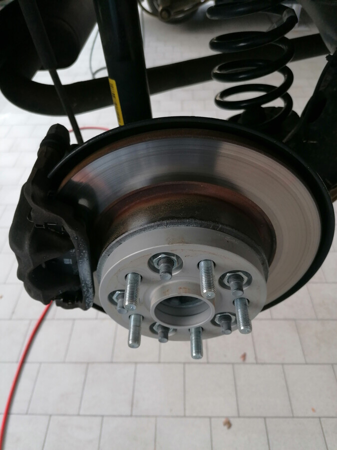

    Jetzt die Spurplatten und die Räder montieren (lassen), auf die richtigen Anzugsmomente achten! Sieht dann so aus (und NEIN, die Bolzen wurden NICHT gekürzt!):

    Und hier dann das Ergebnis:
    Fazit: Das Fahrverhalten ist top! Ein viel bessere Kurvenlage bei höheren Geschwindigkeiten, eine viel bessere Fahrqualität bei Seitenwind und natürlich eine mega Optik... :D Als nächstes kommt dann eine Spurverbreiterung für die Vorderachse (15mm pro Rad / 30mm pro Achse) dran...
