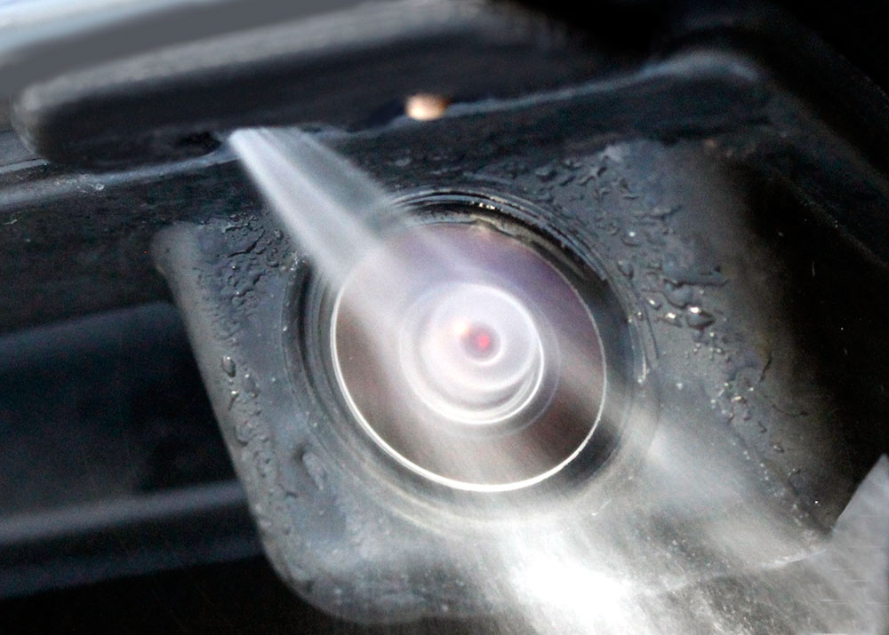

  • Ich würde die Kamera genau so behandeln wie den Lack auch:
    Viel Wasser und ein saubereres Reinigungstuch! Mache ich beim Wagen meiner Eltern auch so; bisher keine Probleme damit.
